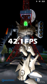

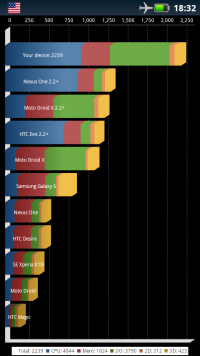

8. Данный разгон поможет добиться повышения производительности устройства в ресурсоёмких приложениях. Прирост производительности в бенчмарках Neocore и Quadrant Advanced на частоте 1300 MHz с 66 vsel должен выглядеть приблизительно следующим образом:
