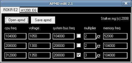

Описание
  • cpu freq - отображаемая частота процессора в BogoMIPS. Может быть любым числом.
  • voltage - Напряжение в милливольтах. Чем выше частота процессора, тем большее требуется напряжение. Не рекомендуется выставлять больше 1500.
  • system bus freq - Частота системной шины, по умолчанию максимум 208000КГц.
  • галочка ставится если необходимо задействовать множитель, без неё процессор работает на частоте системной шины.
  • multiplier - Множитель, умноженный на два, реальный будет в 2 раза меньше, т.е. если имеем частоту системной шины 208МГц и хотим, чтобы процессор работал на 416МГц, ставим значение 4.
  • memory freq - Частота памяти, по умолчанию равна 104000КГц
Важно!Не рекомендуется открывать 2 apmd одной запущенной программой. Это может привести к неправильному сохранению.
